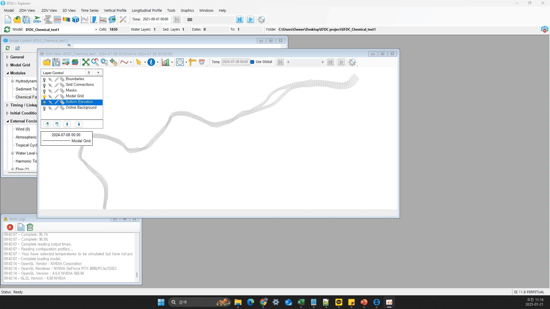

현재 EFDC_Explorer 버전 11.8 사용 중에 Chemical fate & transport 모듈 사용 중입니다. 모델 구동 까지는 문제 없이 진행 되는데, 모델 구동이 완료 된 후 2HD에서 chemical 모의 결과 layer를 추가하면 프로그램이 꺼지는 현상이 발생합니다.
해결 방법이 있을까요?

이 오류가 발생해서 죄송합니다. 하지만 릴리스 11.8에서 시도해 보았습니다. 3은 당신과 같은 오류가 없습니다. (자세한 내용은 첨부된 직기를 참조하세요). 12.2 버전을 다운로드해 보시고 여전히 이 오류가 발생하는지 확인해 보세요. 여전히 이 오류가 발생하는 경우 모델을 지원 팀으로 보내 주시면 2DH에서 모델을 열어보도록 하겠습니다.
